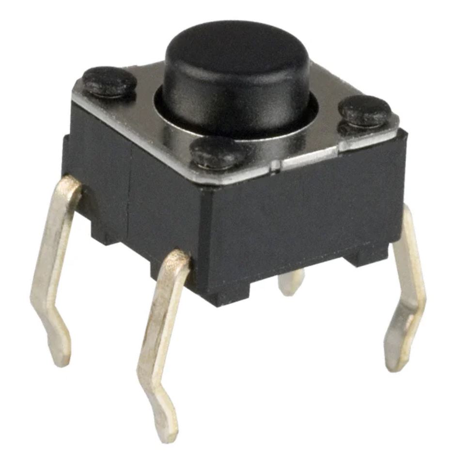

@mp-one: Such doch mal nach diesem hier: OMRON B3F-1020
Das sollte der Passende sein.
BG, andY

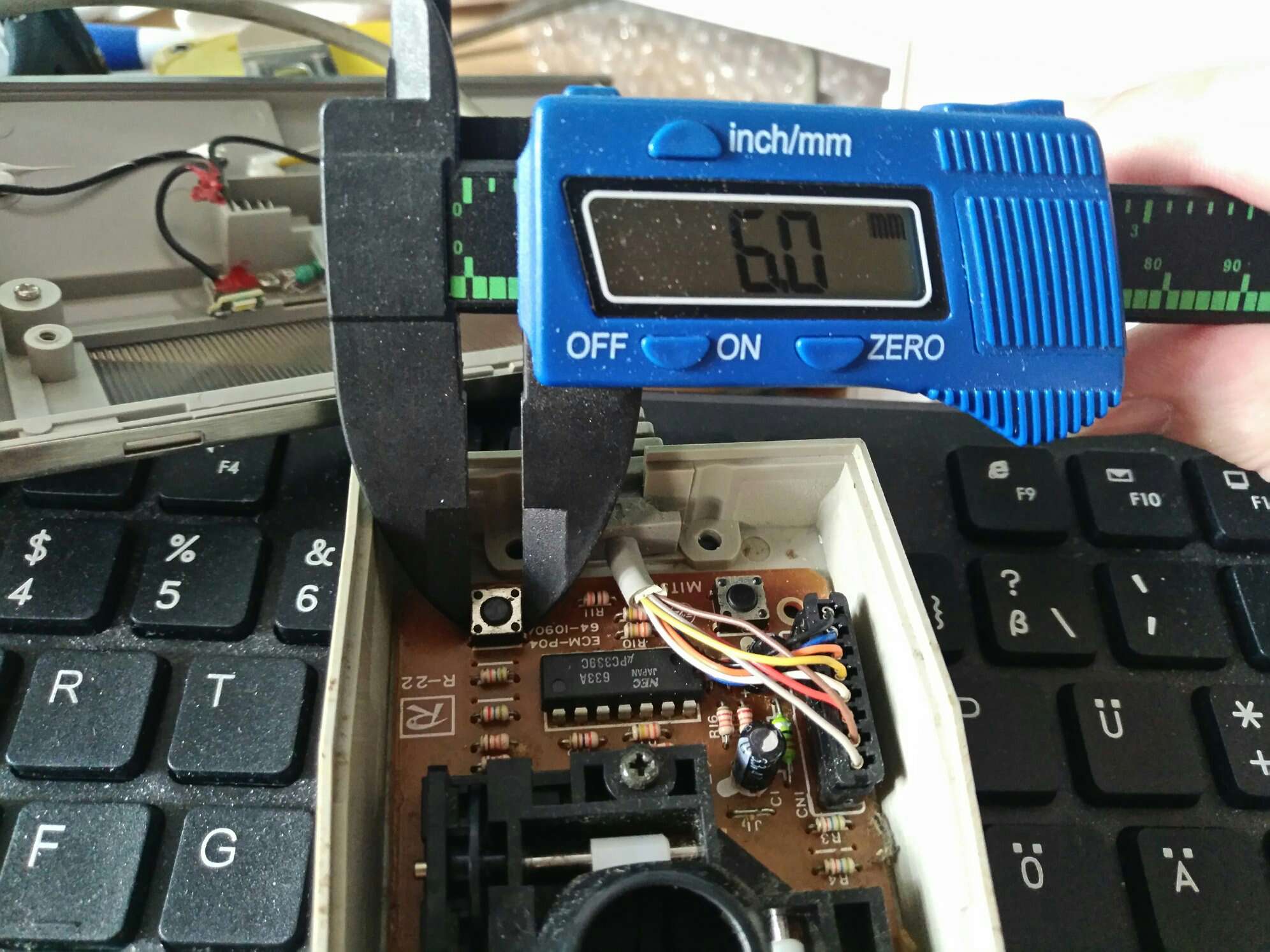

Die Omron sind 6mm x 6mm, die passen, ich habe selber in meiner STM1 nachgeschaut.

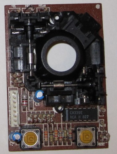

Tigerduck schrieb: Ich habe die Version mit den gelben Schaltern:
Ahh okay, hast Du die mal gemessen? Haben die größere Abmaße?
Meine STM1´s (und ich habe mehrere), haben alle die silber-schwarzen 6mmx6mm Omron Taster...

Ja - die hatte ich auch in meinem Anfängen als erste ST Maus beigefügt gehabt. Und da sie weniger wartungsintensiv war wie die andere Bauform (wurde nicht so schnell innen dreckig) hatte ich die auch am liebsten ... Das ist die mit den größeren Schatern - wie ich wo. schon ausführte! Aber das fällt doch auch schoun auf dem Foto auf, da die komplette Platine abgebildet ist!

ich habe mittlerweile Post von Reichelt bekommen. Bei der besagten Maus handelt es sich um die Version mit dem kleinen schwarzen Taster. Ich habe schließlich folgenden Taster bestellt und eingelötet, er funktioniert sehr gut: „TASTER 3301 Kurzhubtaster 6x6mm, Höhe: 4,3mm, 12V, vertikal“.
Die andere Maus-Variante mit dem größeren gelben Taster (müsste 12x12mm sein) habe ich auch zweimal in meinen Beständen gefunden. Die beiden muss ich aber noch auf Funktion prüfen.

Danke an alle für die Tipps. Bin gerade dabei meine STM1 "Made in Japan" (Mitsumi) zu reparieren.
Für diese Mausvariante mit den größeren, gelben Tastern bin ich auch fündig geworden. Es handelt sich um die Omron B3F-4055. Wie es scheint, werden diese Taster unverändert hergestellt.
